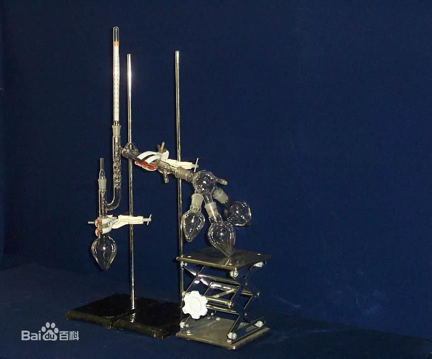

一、常压蒸馏操作步骤:

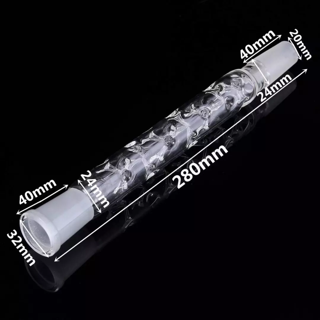

1)收集必要的玻璃仪器:短程蒸馏头,温度计及温度计接头,接收瓶(至少两只),维格勒蒸馏柱。
2)预热油浴或加热套。如果蒸馏物的沸点未知,此步骤应该略去。记住,多数情况下,热源的温度需比蒸馏物的沸点高20~30°C。注意:由于热分解及可能着火,只在加热温度低于200°C时使用油浴。
3)记录贴有标签的接收瓶的重量。
4)将要蒸馏的物料放入带搅拌子的圆底烧瓶(搅拌子用于防止爆沸)。选择圆底烧瓶的大小非常重要。液体装至瓶子溶剂的1/2到2/3为好,液面太高将过早沸腾,液面过低则要花费太长的时间来蒸馏。
5)装配玻璃仪器,确保所有接口密闭性良好。如果拿不准要用多少夹子,记住组装一套玻璃仪器应至少使用两个夹子。对于常压蒸馏,不需要用油脂来密封接口。(注意:对空气或水敏感的化合物,蒸馏装置应用加热法干燥过,并在氮气或氩气保护下蒸馏)。
6)蒸馏柱的保温。当用维格勒柱时,柱子应该用玻璃棉或铝箔来包裹。如果不进行隔热保温处理,蒸馏时要花费很长的时间。
7)将冷凝管连上水管,打开水龙头,检漏。
8)升起搅拌台及加热装置使之与圆底烧瓶接触,开始加热。注意:调压器的刻度表与温度并一一不对应。将刻度表设置在70并不意味着将油浴加热到70°C,事实上,通常会升到更高的温度。另外,不同的油浴或加热套在相同的电压下得到的温度也不同。
9)放下通风橱挡板。这样可以避免意外伤害,同时也可以使蒸馏装置不受实验室空调的影响。空调将使蒸馏装置温度降低,并延长蒸馏时间。
10)不要加热过快!!!耐心是蒸馏成功的关键。
11)缓慢升高加热器的温度,直到溶液开始回流。
12)等待并观察蒸馏温度计的变化。如果10分钟后观察不到温度变化,则应稍微调高温度。
13)重复步骤12,直到能观察到温度计有变化。一旦有变化,即准备收集馏分。
14)使蒸馏装置保持恒定的温度。使记录的蒸馏温度的至多在5°C范围内波动。
15)收集馏分直至温度发生突变。通常,当一种馏分蒸馏完成时,蒸馏温度计显示的温度将下降。此时,你应该更换接收瓶,或完全停止蒸馏。
16)当你已经收集到所有需要的产品,关掉加热电源,并让整个装置冷却下来。
17)称量接收瓶的重量,得到产物重量。
